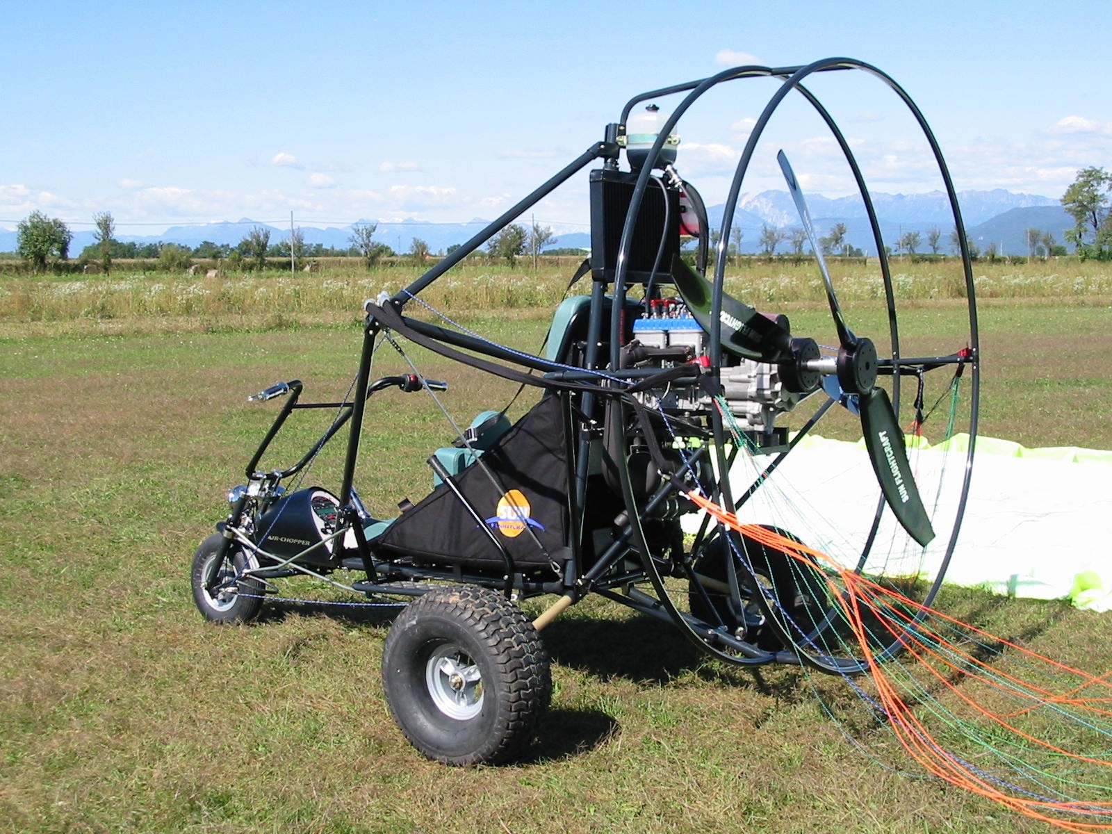

Muy buenas!! de nuevo al ataque de las cabezas pensantes. He cambiado recientemente los pistones y los anillos de mi Rotax 532 con refrigeración líquida y lo que toca es hacer un break-in (rodaje) de una hora para acomodar esas piezas. Vivo en un lugar extremadamente caluroso y humedo. En estas condiciones se me calienta mucho el Rotax cuando hago el rodaje "a motor parado", es decir, la hélice girando pero el trike detenido en el suelo. Así que normalmente lo hago "taxeando" en un campo grande. Pero cuando llueve, que es a menudo en esta época y quiero hacer el rodaje "a motor parado", tengo que interrumpir la secuencia cuando la temperatura del coolant sube por encima de 80º, que es cada 15 minutos aproximadamente y esperar a que se enfrie un poco para no cagarme en el motor, y a continuación seguir en el mismo punto que lo deje en tiempo y RPM.
¿Se os ocurre un método de como "enfriar" el panel de refrigeración con el trike detenido?
¿Poner un ventilador estático en dicho panel -tipo moto-?, ¿Meter liquido frío en el circuito de refrigeración?, ¿Cambiar el sentido de montaje de la hélice para que envie más aire al panel?... ¿Cómo lo hacen en el servicio de Rotax?

¿tienes algunas fotos del trike para ver donde esta el radiador??

Muy buenas todas, excelentes opciones, por viabilidad lo único que he podido hacer ha sido utilizar una manguera de jardín con un difusor y dirigir el chorro al panel del refrigerador, es una opción bastante exótica y poco ortodoxa pero realmente ha funcionado, con cada chorrazo caía la temperatura. Luego eso si he tenido que limpiar y secar el motor a conciencia..
Muchas gracias a todos!!!!!
Creo que la mejor opción es la hélice tractora sin duda, pero no era fácil conseguirla!!

lo que tienes es el radiador en una zona de sombra, el asiento, y cuerpo del piloto tapa el flujo del aire, seguramente por eso cuando estas en parado no te refrigera bien. El aire es como el agua, busca el camino mas corto y escapa de los obstaculos. Ahi donde lo tienes puesto es muy poco eficiente.

lo mejor es que ponga el radiador en un lugar con flujo de aire... el mejor ventilador ya lo lleva puesto con esa cuatripala.
si ademas hace un sencillo sistema para canalizar el aire al radiador, mejor...
canalizacion del aire al radiador en el gazaile

como te comentaba
mira este paratrike donde lleva el radiador... por encima de la cabeza del piloto... en una zona limpia de flujo de aire...

Si efectivamente, no hay duda, está bastante mejor que el mío.. :aplausos: :aplausos: tengo el panel metido en una burbuja.. ::cabezota::
