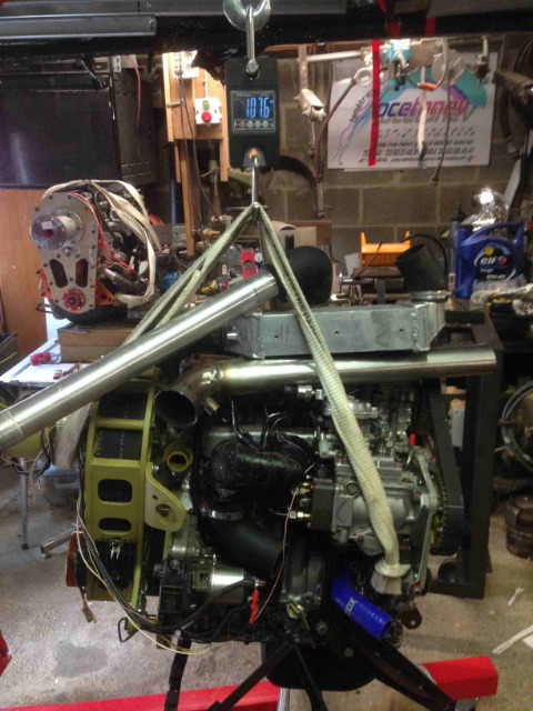

lo que tu estas viendo ahora es el resultado de los primeros gazailes que se hicieron.. y que ya estan vuelo... desde mas o menos 2018 estan terminando los que ya montan el 1.6.
hay una gran espectativa a ver el resultado final de Lino que aprovecho la electronica del motor y la adapto para volar, eliminando lo que no es necesario...
Serge, el diseñador tardo muchos años en poner este motor en funcionamiento por que luchaba con la electronica y lo dejó por imposible, y poniendo bomba mecanica inyeccion mecanica
ahora veremos como le irá a Lino...
Con motorizacion 1.6 ya hay unos cuantos en vuelo,...
http://gazaile2.free.fr/EnVol.php
dv6 : 107.6 kg complet avec huile, inter col, échappement, durites turbo
